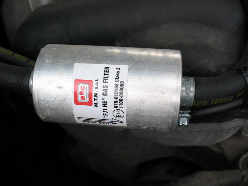

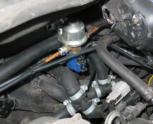

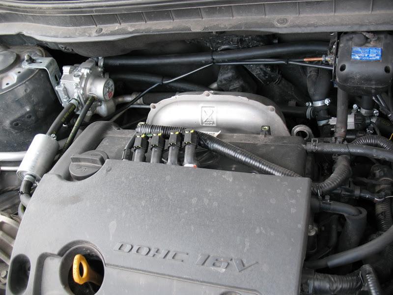

всем привет.
поставил, наконец-то ГБО. И вот подумал: чего не поставил ГБО сразу, как только купил авто? уже бы давно окупилось (накатал без ГБО 30000).
значит так, после долгого и тщательного анализа предложений на рынке и учитывая опыт друзей и личный (правда с карбюраторным ГБО хз какого поколения ), было принято решение ставить ГБО фирмы BRC. Цены у них, конечно, кусаются, НО никакого геморроя с настройками зажигания и т.д. Оф.сайт
Конфигурация ГБО (4 поколение):
Сообщение от BRC
4 цилиндра. Комлект BRC Gas Eqipment (Италия) + Редуктор BRC Gas Eqipment MB-102 (Италия) + Мультиклапан в баллон BRC Europa2 c электроклапаном (Италия) + Форсунки BRC Gas Eqipment (по японской технологии Кейхин Италия) + Фильтр паровой фазы BRC со сменным картриджем (Италия)
-фирменным отличием оборудования BRC Gas Eqipment (Италия) является поставка оборудования под конкретно Ваш автомобиль - все в одной коробке, риск ошибки при установке минимален! В связи с этим гибкая цена комплекта будет сформирована специально для Вас. Оборудование отличается высочайшим качеством и культурой производства.
Для эстетики врезал заправочный "порт" для ГБО в лючок бензобака. Для заправки газом на месте за 5 секунд вкручивается переходник для газ-пистолета. "И бампер цел, и машинка сыта".
Для сохранения полезного пространства багажника взял баллон тороидальный на 53 л (в нишу под запаску).
Немного по работе ГБО BRC:
В салоне в торпеду установлена кнопка управления (газ/бензин) с индикаторами оставшегося газа в баллоне (4 лампочки). Когда газа совсем мало, кнопка начинает писчать. Режим работы на газу полностью автоматический. Авто заводится ВСЕГДА с бензина. Далее комп ГБО смотрит на температуру редуктора и переключается на газ при оптимальной температуре. Переключение бензин-газ происходит как у Коперфилда -- хрен заметишь, ровная работа двигателя -- видно только по изменению цвета индикатора топлива. Обратное переключение, когда закончился газ, аналогично незаметно по работе двигателя.
Коммерческая информация:
1. ГБО BRC: 950USD*7,9UAH/USD= 7505UAH
2. Балон увеличенного размера (стандарт 43 л) + 450UAH
3. Врезка в лючок бензобака + 300UAH
4. Получение нового Техпаспорта (Бензин/газ) в МРЕО + 800UAH
итого: 9055UAH
Над машиной шаманили 1 рабочий день: с утра загнал, вечером забрал.
Динамика/Расход:
Динамика субъективно чуточку упала... но ХЗ, как срывалась в букс, переключаясь на вторую, так и срывается, когда надо ))) как шла ~210 на бензе, так и идет ~210 на газу, когда надо.
Возможно такой хороший результат даёт адаптивный компьютер ГБО, который при езде на газу вносит сдвиги в фазу зажигания и впрыска газа. При чем на станции сказали, что газ-комп самообучаемый и адаптируется под конкретную машину сам, в отличие от других производителей ГБО... хз -- хочется в это верить .
По расходу следующая ситуация:
на бензе 47 л хватает на 450 км --> 10,5 л/100км * [7,7..8,2]грн/л = 81..86 грн/100км
на газу 40 л хватает на 350 км --> 11,5 л/100км * [3,7..4,1]грн/л = 42..47 грн/100км
Экономия получается ~35 грн/100км. Следовательно, ГБО окупается через ~26000 км. С моим темпом это примерно 1 год, что меня вполне устраивает ))
немного фото
[SPOILER]
[/SPOILER]
Snaka вне форума   Ответить с цитированием
