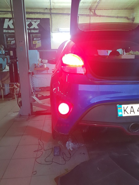

Заменили катафоты задние (мертвые пластиковые) на живые фары противотуманки с лампой.
Подцепили на тормоза.
Получилось очень красиво.
Сами фары заказывал на АлиЭкспресс за 70 у.е.
https://www.aliexpress.com/item/1005...d=8z5hn5Gol8FB
Парт номера 924052V500 924062V500
Приходят без коннекторов к приемной фишке лампы. Нужно подбирать на рынке.

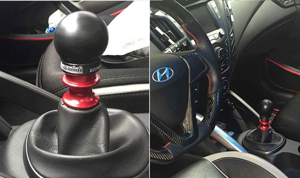

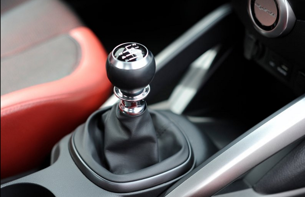

Заменил ручку переключения передач на модную фирмы SAVANINI.
Стоковая не очень удобная, хотя и стильная.
Учитывая, что у меня R-Spec и стоит спортивная укороченная кулиса, пришлось дорабатывать новую ручку, т.к она рассчитана на обычный Turbo.
В результате получилось оригинально и очень удобно.

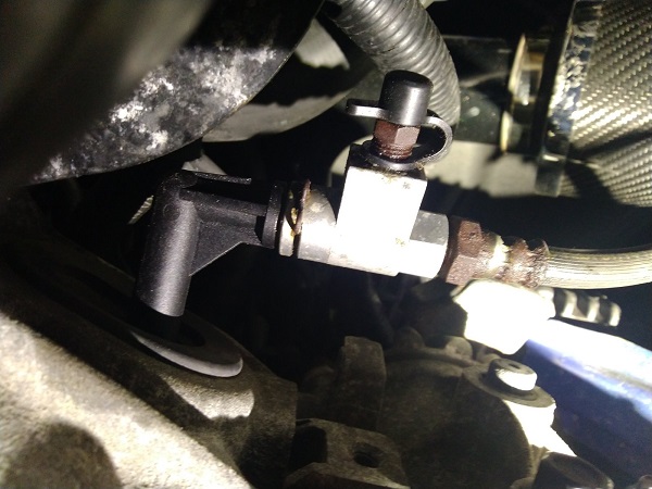

Обнаружили подтекание на штуцере заключительного звена гидравлического тракта сцепления (там, где резиновый шланг присоединен к металлической трубке с одной стороны и через кран прокачки сцепления и на коробку с другой стороны. Течь именно из штуцера на кране, через который делается прокачка.
Вот фото на машине

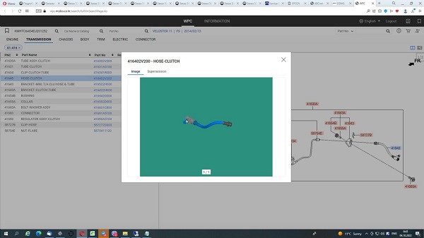

Заказал полную замену всего шланга. Парт номер 416402V200 (важно, что под этим номером бьется еще шланг без краника на конце, поэтому при заказе нужно уточнять этот момент)
Вот так выглядит на схеме
