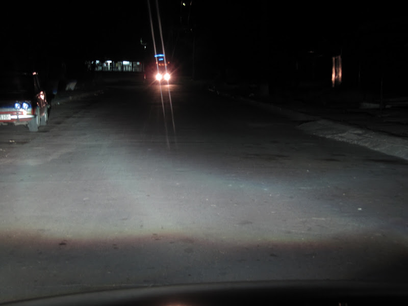

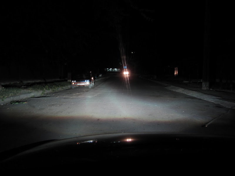

Сообщение от Klaus Посмотреть сообщение
Вопрос к Алексу и Шаману, вот недавно стал замечать, что выши линзы светят с такой себе неосвещаемой областью, которая чётко видна на картинке:
Что это может быть?
Элеметарно Ватсон, лампа стоит не в фокусе, шевелим и смотрим как меняется фокус света.
Alex SWM вне форума   Ответить с цитированием

И да, если можно, фотку на стене с расстояния 4-6 метров с пониженной экспозицией Там я сразу увижу, где сцабака порылась

Окей, спс. Постараюсь сделать. Ещё по началу правая фара светила выше, а счас где-то на уровне.
Получается, лампа после корректировке хрен знает как выпала с фокуса? Помню, что после корректировки, права фара значительно выше светила, и был отчётливый Z переход света. А сейчас по-другому.
Эх попался бы ты мне в лапы, сделал бы все по высшему разряду... А так приходится только по фото аборт делать :(
