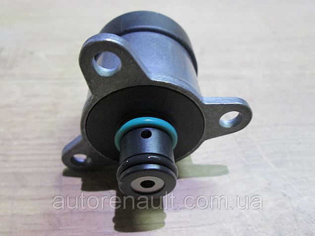

На Accent CRDI на ТНВД стоит Регулятор давления (подачи) топлива ТНВД.
Bosch 0928400652. Кто знает как его проверить?
Я снял, подаешь на него питание он клацает (шток внутри ходит нормально). Если подуть во входное отверстие, то воздух с большим трудом, но все же выходит из боковых отверстий. Пробовал продуть сжатым воздухом, из боковых отверстий распыляется солярка (остатки внутри клапана).
Вопрос, является ли это неисправностью?

тоже зняв, якщо підключити 12В акумулятора то не продувається, шток не втягується а виштохуєть.
розбирав бо на компютері сказали треба провірити регулятор тиску, машина довго не заводиться як трохи постоїть, а на холодно без пшик ефіру взагалі. бо компютер видав що насос дає лиш 6кг тиску соляри
паливний фільтр та трубки провірив все продувається чисте
підкажіть це тільки проблема паливного насоса, і чи є смисл його розбирати, і чи є в ньому сіточка , як до неї добратись

на топливному насосі стоїть клапан який нормально відкритий,
при накачуванні солярки насосом до потрібного тиску він спрацьовує на закриття.
на паливній рампі з правого боку стоїть датчик тиску палипа нам треба 18 кг
з лівого боку в паливній рампі регулятор тиску який тіпа клапан нормально закритий при збільшенні тиску вище потрібного він відкривається і стравлює паливо в обратку в бак
при заміні регулятора машина почала заводитись як нова
ааа доо того намучився
почальсь з ранкової підкачки палива та мученіями стартера
потім з ранкавої дозарядки акумулятора та підкачи палива ,
перевірки паливопроводів , пал. насоса , пошуки дизелістів , заміна свіч накалу лиш одна робила, заміна пал. фільтра пал...

Андрі добрый день! подскажите пожалуйста какой датчик меняли? у меня проблема долго утром надо стартером крутить чтобы завелась. А на горячую вроде не плохо
elephant2104 вне форума   Ответить с цитированием
Старый 26.03.2018, 11:20   #6
elephant2104
Аватар для elephant2104
Регистрация: 03.01.2011
Сообщений: 6
Авто: 1.5 CRDI 2008г
Я так понял то что стоит на ТНВД?
