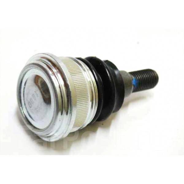

Хочу поделится опытом. 75000км. Порвался пыльник шаровой опоры. Где-то вычитал что подходит Febest VWBJB-002. Купил такой, но ставить не стал. Посоветовали менять сразу обе шаровые, чтобы потом не переплачивать за развал-схождение. Решил поменять обе шаровые опоры на другие, сделать развал-схождение. Купил две шаровые опоры в разных магазинах, сначала одну за 280 грн, она меня смутила, потом вторую за 420 грн, продавали их мне как оригиналы, обе 54530-3X000, надписи Huyndai на синих наклейках. На той что за 280 еще написано Genuine Part, она в белом пакетике, за 420 в желтом пакетике. Опоры отличаются, у той что за 420 "попка" черная с эмблемами Kia и Huyndai, у той которая за 280 "попка" металлическая с надписями GEF и что-то типа NIЛI. Опору за 280 буду возвращать.
За 420 вот такая
За 280 примерно вот такая
