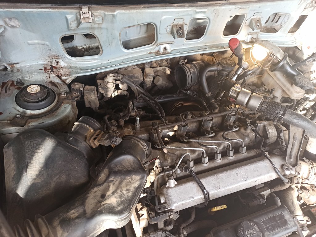

Снимаете декоративную крышку с двигателя и отсоединяете все что мешает (воздуховод, питание форсунок, патрубки). Пластиковый корпус разъемов питания форсунок крепиться под корпусом двумя болтиками на 10. Откручиваете его наощупь и аккуратно отводите назад чтоб не мешал.
Моторный отсек будет выглядеть примерно так:
Затем просунув голову в образовавшуюся щель между кабиной и двигателям на задней стенке последнего можно одним глазом увидеть виновников данного мероприятия. Пролейте на свечные колодцы проникающим маслом (типа WD-40). Многие пишут что нужно заранее за день запшикивать ВДшкой или заливать тормозухой чтоб свечи откисли. Я попробовал, но толку от этого мало т.к. пока не снимешь воздуховод и не отсоединишь всю мешающую поебень туда просто не влезешь с балоном смазки или шприцом с тормозухой. Я облил пол двигателя вслепую, а на свечи попало может пару капель + свечи вкручены под углом и все вытекает. Поэтому лучше не тратить зря смазку и обильно залить уже когда будет нормальный доступ.
