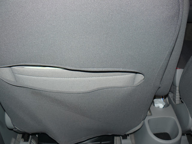

Прорезано и на скорую руку обстрочено отверстие под кармашек. Вот так оно выглядит
После установки увидел, что нужно было на внешнюю сторону накидки пришить по средине ещё одну резинку, чтоб не оттопыривалось. Это я и сделал, но только с пассажирской стороны.
Окна под кармашек не совсем эстетичны - буду потом думать, как это переделать. Материал чехлов какой-то кетайский на основе паралона и спандекса - тянетцо во все стороны.

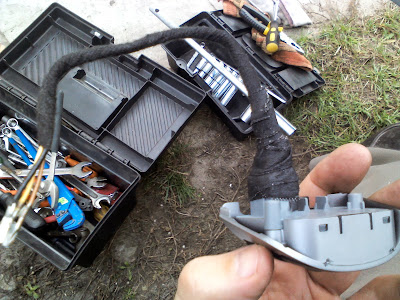

Установка кнопок управления магнитолой на руле и адаптера.
В очередной раз спасибо mr.Stealth и первопроходцам по установке данного девайса voroz и Vsevolod - тем, кто не поленился сделать отчёт. Опять спасибо mr.Stealth за проявленное терпение при постановке детских вопросов. Адаптер был куплен у mr.Stealth мной ещё в 2011-м году, весной, после получения кнопок.
Итак поехали.
Снятие подушки - одно из простых вопросов.
Следующий этап - снятие руля - не простой вопрос: подёргав руками, решил взять съёмник и не ошибся. Гайку полностью не откручиваем - чтобы руль не выскочил.
Вал был с налётом коррозии, что соответственно усложняет процесс скольжения по шлицу
Далее устанавливаем провода на кнопки, согласно распиновки по схеме от
mr.Stealth и дополнительно фиксируем изолентой(я использовал тряпошную)
Следующий этап - установка пинов в проводку с разъём от подушки и сигнала. Кстати - мелочь, о которой все установщики умолчали: жёлтая заглушка, которая способствует лёгкой установке пинов. После установки пинов - эту заглушку ставим на место.
После снятия кожухов на рулевой колонке - вынимаем разъём с "мамы"
Присмотревшись к разъёму - увидел, что опять есть потаённая заглушка: она представляет собой полые каналы, в которые попадают усики пинов и благодаря ей задерживаются в разъёме. Необходимо надавить с обеих сторон на места, в которых сидят защёлки и на разъёме получаем небольшой выступ. Я грешным делом подумал, что эта заглушка полностью вынимается и слегка поувечил разъём
Прежде почитав процесс установки - увидел, что нужна для этих делов игла. Я взял с набора для швейной машинки иглу №100 и начал доводить до нужной толщины под отверстие в разъёме.
Игла должна заводится в верхнее отверстие над самим рабочим контактом. Спасибо за это пояснение Всеволоду в своём отчёте. Приподнятая "ловушка" на разъёме не даёт возможности усикам зацепливатся ну и необходимо некоторое усилие для сдвига с места самого пина. Честно говоря, как профан провозился с доставанием первого пина - никогда ранее этого не делал. Пока подогнал иглу и понял технику - остальные пины просто повылетали.
Результат(на фото не все пины вправлены). После установки пинов, "ловушку" защёлкиваем обратно.
А вот так было
Проще говоря, ряд проводов смещается на один уровень с синим, остаётся на прежнем месте только тот, который был над синим - жёлто-оранжевый.
