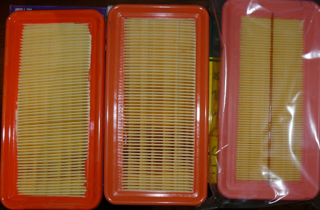

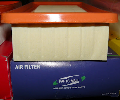

20000 км. Замена воздушного фильтра. Использован фильтр бренда Parts Mall.
Замена фильтра салона. Использован фильтр бренда Parts Mall.

28680 км. Замена воздушного фильтра. Использован фильтр бренда Parts Mall

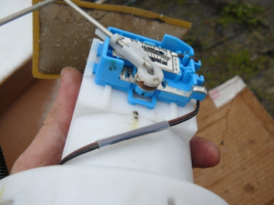

29960 км. Замена топливного фильтра. Этому событию есть целая ода.

37710 км. Замена воздушного фильтра и фильтра салона.

78210 км. Замена воздушного фильтра. Использован фильтр бренда Parts Mall.

87265 км. Замена воздушного фильтра. Использован Hyundai 28113-1G000.

101 800 км. Смена воздушного фильтра. Оригинальный сменил на ТОКО ВК2-324.

114 050 км. Замена воздушного фильтра на оригинал.

Фильтр воздуха.
Из имеющихся предложений на рынке мне попадались много, но остановился на троих: оригинал, Партс Мал и Токо.
Ниже фотки.
Из опыта эксплуатации, могу смело расставить по убыванию качество изделий в процессе эксплуатации:
- оригинал;
- Токо;
- Партс Мал.
Последний это уже крайний вариант - качество/цена могут быть и сопоставимыми, но если вы сами делаете смену фильтра(а это занимает 30 секунд времени с учётом открывания двери/капота/упаковки/корпуса фильтра) то лучше оригинал либо на крайний случай Токо.

Первый блин комом - или смена топливного фильтра.
Началось всё с подозрения с плохого завода: и вроде бензин нормальный и свечи в порядке. В общем в прок был заказан фильтр 31112-1G000 за 180 грн вроде. В теме о топливном фильтре (она как-то порезана в начале стала) я подхватил идею сделать замену самостоятельно.
Далее пойду цитатами своих сообщений
Вообщем ответ известен - два номера : 31112-1G000 и 31112-1G500 - вот тут я и попал Кароче, мож не по теме - кому нуно - могу продать недорого.
В дополнение скажу, что было ещё сообщение о том, что двигатель не запускался из-за сигнализации после снятия клемы с аккумулятора.
Вообщем изучил вопрос по наличию нужного мне фильтра прям сегодня. Тот, который мне нужен(31112-1G500) на Перова нашёл в наличии только у одного - цена 457 грн, а тот что у меня есть(31112-1G000) - полно. Не стал брать - думал возьму дешевле на Паритете на Набережно Луговой. Приехал, дал техпаспорт для сверки - ну мол так и так перепроверили по "ВИНу" - типо должон быть 31112-1G500. А я - почему так? В ответ - типо идут авто в перемешку и типо от года не зависит. Ну и цена у них 501 грн Ну шо ж взял - а что делать. Ну и на последок фотки различия. Фотоотчёт попробую сделать при замене.
Итак фото.
1. Упаковка нового фильтра 31112-1G000, купленного заранее
2. Фильтр топлива старый в сборе с датчиком и насосом, только что снятый
3. Новый фильтр 31112-1G000, у которого явно отличаются от старую в первую очередь место крепления датчика уровня топлива
4. Ракурснные фото для сравнения уже снятого оригинального фильтра(31112-1G500, слева) и фильтра купленного заранее(он же 31112-1G000, справа)
Посвящается тем, кому не лень марать руки и кто забил на гарантию Ну что, в общем выкладываю подробный фотоотчёт по замене фильтра Замена производилась в полевых условиях - сорри за нестерильность. Двигатель после ночи не запускал, клему "-" с акума про всяк случай снял. Обращаю внимание на: 1) насос в сборе с фильтром вынимать аккуратно(к нему крепится датчик уровня топлива) и не сразу - придержите над отверстием чтоб стёк бензин и, когда будете дальше вынимать - не наклоняйте - бензин вытекает из фильтра не весь - мона разлить в салоне; 2) после того как разобрали конструкцию - не забудьте из старого фильтра извлечь резиновое колечко - его в комплекте с новым фильтром нет; 3) когда установливаете насос в сборе с фильтром в бак - аккуратней с усилием затяжки винтов - корпус насоса пластиковый и без прокладки ; 4) после установки - сделать пробный запуск и убедиться, что нет утечек через штуцера. Ну вроде всё - удачи
Фотоотчёт поочерёдности снятия/установки
