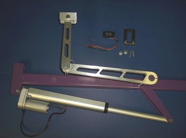

Меня эта дискуссия натолкнула на идею поставить линейные приводы (linear actuator - даю ссылку на англоязычную Википедию: там статья с картинками, есть переход на русскоязычную) вместо газлифтов.
Может и не получиться (нужно правильно подобрать размеры: диаметр (глубина), длина, вылет, усилие): у большинства дешевых 12V-овых линейных приводов мотор находится сбоку параллельно цилиндру:
Может не поместиться в отведенное под газлифт место.
Нужен вот такой:
Но он тоже 55 mm в диаметре (а это может быть много) и такие развивают меньшее усилие, но имеют неплохую скорость (10 kg - 120 mm/sec).
Цена вопроса? Около $200 за пару (eBay) плюс что-то на переключатель, контроллер, провода, и т.д. Итого около $300 плюс работа.
Недостатки решения (если, конечно, линейные приводы поместятся вместо газлифтов): руками больше не откроешь и не закроешь, может достаточно медленно открывать/закрывать.
А вот такие универсальные открыватели (тоже около $150-400) мне не понравились - уж больно сильно салон портят:
