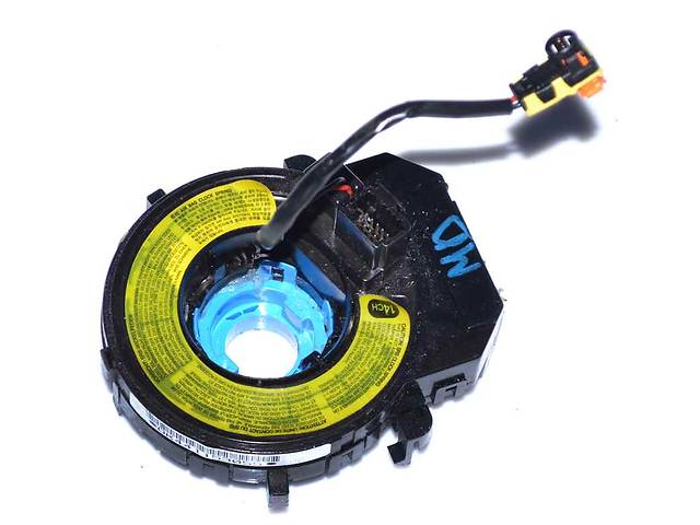

Очень часто перетераеться шлейф на контактной групе.Сказали это болячка.Даю код. Контактная группа AIR-BAG 93490-3S110

часовая пружина ты имел ввиду??

Сообщение от ntk_sfera Посмотреть сообщение
rusikmak вне форума   Ответить с цитированием
Старый 05.07.2016, 16:15   #9
ntk_sfera
Аватар для ntk_sfera
Регистрация: 15.02.2013
Сообщений: 371
Авто: Space Wagon 2.4GDI Changan Benni, 21011, 2141
это и есть часовая пружина

На днях снимал рулевой вал и случилось горе, перекрутил его на оси, без соединения с рулевой рейкой, потом установил обратно и когда выезжал из гаража, поворачивал и порвал шлейф. Загорелась подушка на приборке и не работают кнопки руля и сигнал. Узнал цену на новую данную запчасть и настроение пропало на долго. Снял эту контактную группу эир бег, разобрал, в середине порваны два шлейфа возле контактов, взял паяльник, ортофосфорную кислоту, зачистил шлейфы, пол часа паяния и о чудо, все снова работает. Для себя понимаю, что восстановление шлейфа вопрос не сложный.
