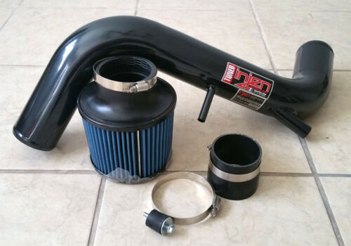

Начинаем двигаться в сторону тюнинга:
1. Приобретен холодный впуск INJEN на ebay за 217 у.е. (взят уцененный без упаковки, но неиспользованный ни разу).
Доставка 70 у.е.
Вот такой:

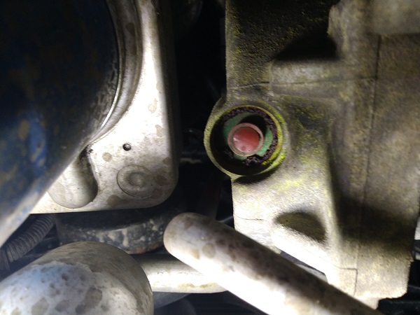

Заправлен и починен кондиционер.
Вошло 450 гр. фриона.
Не холодил и не включался еще с Америки.
Визуальный осмотр самого компрессора снизу в районе перепускного клапана показал подтеки зеленоватого цвета. Это как правило цвет масла компрессора.
Делал на Жулянах на авторынке Спец СТО по заправке и ремонту кондиционеров.
Проверили под давлением компрессор на замыленом клапане пошли пузыри воздуха.
Пришлось снимать компрессор.
Выкрутили клапан. На нем 3 колечка резиновых закисших и деформированных.
Кроме того, посадочное место под клапан в раковинах от ржавчины.
Заполировали посадочное место. Купили новые резинки. собрали. Залили масло в компрессор.
Поставили на место. Заправили. Холодит отлично.

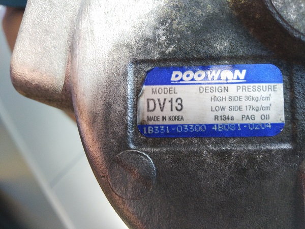

На всякий случай сфоткал номер компрессора на случай замены.
