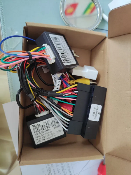

Поменял штатную магнитолу на Андроид магнитолу.
Причина: Перестал определяться Блютуз (в результате нет громкой связи), стали сбоить часы. Также ограниченный функционал магнитолы тоже уже начал доставать.
Решил переходить на такую же штатную по виду но Андроид магнитолу. Их делают китайцы. На Алиэкспресе нашел экземпляр в среднем ценовом диапазоне вот здесь https://www.aliexpress.com/item/1005...673%21im%21%21
Пришла магнитола, начали ставить и нет звука, а также камера заднего вида не имеет разметки критических зон. Крутили-вертели кабели и та и эдак - нет звука. Приглядевшись внимательно к фишкам кабелей китайцев обнаружили, что у них распайка просто на 4 динамика. А у меня же штатный усилитель стоит и 5 динамиков с сабвуфером. Т.е. распайка должна предусматривать то, что управление звуком идет через усилитель.
Стало понятно, что у меня в машине стоит CAN-шина и китайцы просто не предусмотрели такой спецификации.
Короче магнитола эта - просто кирпич и конкретно не подходит к моей машине.
Сделал попытку найти в Инете кабель на CAN-шину для Велостера и тут опять обнаруживается море вариантов с различными наборами концевиков и CANBUS-ов.
И тут в Инете случайно натыкаюсь на объявление о продаже такой магнитолы с гарантированной поддержкой CAN-шины. Чувак из Житомира, благо рядом со мной.
Созвонились, он рассказал такую же историю, как у меня, но ему удалось связаться с производителем и достать нужный кабель под CAN.
Пришлось мне покупать эту магнитолу (примерно те же деньги, что и со Алиэкспреса).
Установили уже эту правильную магнитолу и о чудо - все появилось и звук и разметка камеры и все остальные плюшки Андроида.
Вот этот спаситель всех наших мучений

Продолжение эпопеи с магнитолой.
После установки обнаружил, что при выключении и включении зажигания идет мощный щелчок в динамики (бьет по ушам страшно). Также магнитола при каждом включении зажигания загружается с нуля (это достаточно долго). По идее она должна засыпать при выключении зажигания и просыпаться при включении.
Решил посмотреть в инете. И нарыл у чувака подобную проблему.
Вот решение, которое он предлагает (у него не CAN шина):
Решение:
Извлекаем магнитолу из панели авто, изучаем проводку — к магнитоле подключен короткий кабель (что шел с ней в комплекте), который, в моем случае, подключен к ISO-разъему проводки автомобиля. Для работы нужно три провода питания — масса (черный) и два плюса (желтый и красный). Один плюс постоянный, а второй работает от замка зажигания.
Оп-па! Китайцы в своем кабельке перепутали эти два плюса. Получается, что у магнитолы было питание только от замка зажигания. Выключив его — я принудительно отключал магнитолу и она не успевала уйти в сон.
Исправляем. Я поменял местами желтый и красный провода в косе проводки автомобиля, так как у меня уже были установлены на них разъемы. Таким образом, я еще раз перепутал провода, чтобы в китайском проводке все стало на свои места. Теперь магнитола стала получать корректное питание — она получает 12 вольт постоянно, а вторые 12 вольт, что от замка, служат для того, чтобы устройство понимало когда ему переходить спящий режим.
Мы с электриком исследовали наш вариант и нашли, что эти два провода заходят в CANбус (коробочка черная на фото в прошлом посте) и в тоже время они же заходят напрямую в магнитолу. Менять местами на магнитоле не решились, т.к. нет уверенности, что уходящая в сон магнитола не будет жрать аккумулятор. Поэтому приняли решение поменять их на CANбусе, т.к. эта крохотная коробочка точно не будет потреблять много энергии на прямом подключении.
Замена местами проводов дала нужный эффект - щелчок исчез и магнитола стала уходить в сон через час после затухания экрана (выключения зажигания). Т.е. если я заглушил машину и в течение часа включил зажигание, то магнитола просто просыпается, если же проходит больше часа - то она грузится заново.
PS:
Решение оказалось неудачным. За месяц выело весь аккумулятор и он сдох. Замеры потребления тока при выключенном зажигании зашкаливали (около 16 А). Вернули все к заводскому виду. Езжу так.
Последний раз редактировалось MalamSerg; 09.08.2024 в 17:05.
